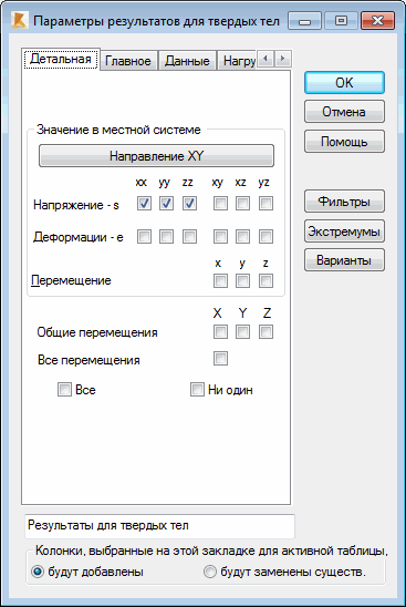

Вкладка "Детально" (для твердых тел) диалогового окна Параметры результатов позволяет выбрать для представления напряжения, деформации и величину перемещений.
Доступные группы результатов включают следующее:
- Напряжения
- В местной системе координат, определенной пользователем (глобально для модели в целом).
- В главных направлениях, если тензор напряжений принимает диагональный вид.
- Приведенные значения, составленные согласно выбранной гипотезе.
- Деформации
- Перемещения
- В общей системе координат в виде полных перемещений, то есть длины векторов перемещения.
Результаты представляются в местной системе координат, поэтому дается возможность выбрать направление местной системы. При нажатии на кнопку "Направление..." открывается диалоговое окно Выбор направления Опции в этом окне позволяют выбрать начало местной системы координат.
