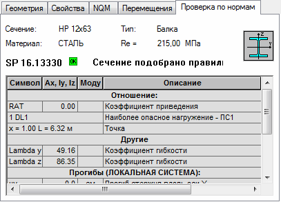

Если в диалоговом окне Свойства стержня перейти на вкладку "Проверка по нормам" для ж/б элемента (после вычисления требуемой теоретической площади арматуры), на экране появится показанное ниже диалоговое окно.
На экран будут выведены следующие неизменяемые данные:
Результаты отображаются для следующих типов ж/б элементов:
Внизу диалогового окна отображается следующая информация об отдельных типах ж/б элементов:
- поперечное армирование;
- площадь продольной арматуры A1;
- площадь продольной арматуры A2;
- коэффициент армирования;
- замечания.
- поперечное армирование в трех поперечных сечениях элемента (в начале элемента, в конце элемента, в середине элемента);
- средний коэффициент армирования;
- ширина раскрытия трещины;
- замечания.
