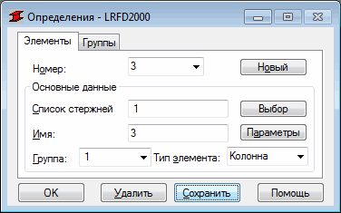

Этот параметр используется для задания групп элементов. Доступ к параметру осуществляется с первой вкладки диалогового окна "Определение". Отображается следующее:
Элемент является основной частью в расчете стальных/алюминиевых конструкций. В общем случае это элемент конструкции заданного типа - балка, стойка, крепление и т. д. В некоторых случаях, элемент может быть задан в виде цепи последовательных стержней, введенной в процессе определения модели конструкции.
В диалоговом окне предусмотрены следующие возможности:
- Номер - отображает номер стержня. Номер всегда принимает значение, следующее за уже существующим номером. Пользователь может ввести другой номер, но только для вновь созданного стержня. Выбор из списка или ввод уже существующего номера приведет к повторному определению текущих параметров стержня. Если некоторые стержни определяются одновременно, то первый из них получит номер, присутствующий в списке, а второй - следующий по порядку не использованный номер.
- Новый - добавление нового стержня в существующий список
Основные данные
- Список стержней - для ввода номеров деталей , которые составляют один элемент, используют это поле
- Имя - поле для задания названий стержней, что упрощает просмотр полученных результатов и создание документации.
- Группа - в этом поле, в процессе определения стержня, может быть выбрана группа, к которой добавляется стержень.
- Тип элемента - поле, в котором в процессе определения элемента может быть выбран его тип.
- Выбор: открытие диалогового окна для выбора деталей, которые составляют один элемент
- Параметры - открытие диалогового окна "Определение Стержня. Параметры" для задание параметров норм стержня (диалоговое окно соответствует выбранному коду).
