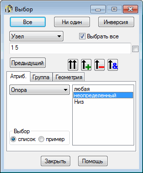

Узлы можно выбрать, используя атрибуты узла: опора, совместимость, жесткая связь и концентратор. Их можно выбрать в правой части диалогового окна.
при выборе одного из типов и при нажатии на кнопку
к отобранным узлам добавляются все опорные узлы (независимо от вида опоры).

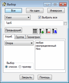

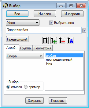

В конце поля, в котором размещается список выбранных узлов, пользователь находит поле для определения режима выбора. Поле может быть отмечено или не отмечено. Если конкретное поле не отмечено, поле выбора узла, содержащего опору, будет заполнено номерами узлов, в которых есть опора (смотрите рисунок ниже).
