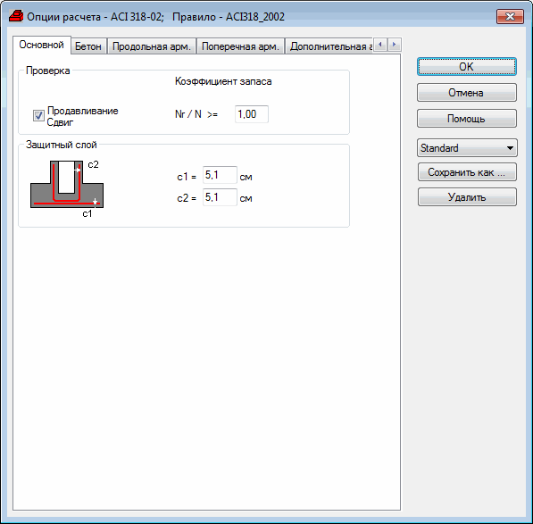

Диалоговое окно "Опции расчета" с выбранной вкладкой "Основной" выглядит так.
Эти опции в данном окне определяют значения армированных покрытий c1 иc2 в проектируемом фундаменте.
