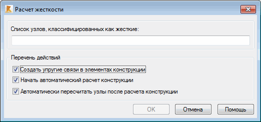

Опция доступна в Соединения при выборе команды меню: Соединения / Расчет жесткости, на экране появляется следующее диалоговое окно.

После открытия диалогового окна "Расчет жесткости", поле "Список жестких соединений" показывает группу соединений, которые были отнесены при их расчете к соединениям полужесткого типа.
Расчет жесткости и обновление результатов состоит из нескольких этапов:
- Назначение упругих степеней свободы концам стержней конструкции, соответствующим стержням в рассчитанных соединениях; для отдельных стержней конструкции соответствующие типы степеней свободы определяются автоматически. Эти типы будут написаны заново вместо прежних при перерасчете жесткости для тех же узлов.
- Пересчет конструкции с учетом назначенных степеней свободы.
- Пересчет всех соединений с учетом новых значений усилий в сечении.
Прим.: Для того, чтобы запустить расчет жесткости, необходимо сначала рассчитать соединение (пользователю следует делать это всякий раз после изменения характеристик узла, например, геометрических).
