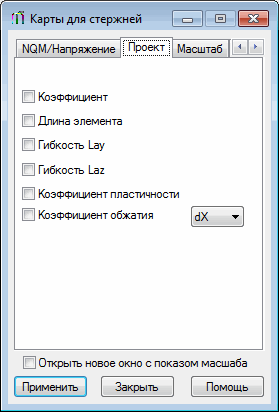

Необходимо выбрать вкладку Карты на стержнях, чтобы отобразились следующие величины:
- Коэффициент
- Длина элемента
- Гибкость Lay
- Гибкость Laz
- Если выбрана опция Коэффициент пластичности, программа покажет на экране число, обозначающее процент волокон в поперечном сечении элемента, перешедших в пластическое состояние.
- Отношение дрейфования - если выбрано, отображается отношение дрейфования к длине элемента (dr/h). Дрифт является разницей между смещениями конечных точек. Более подробные сведения см. в разделе Смещение стержней.
- Нагрузки - RC T-балок считаются с перекрытием - если флажок какой либо опции установлен, отображается нагрузки момента, уменьшенные к центру тяжести RC балки, что является цельным с RC перекрытием (см.: Расчеты RC балки с учетом перекрытия).
