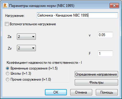

Параметры сейсмического расчета конструкции основываются на сейсмических нормах, используемых при вычислении величины воздействия сейсмических нагрузок на конструкцию. При выборе канадских сейсмических норм NBC 1995 в диалоговом окне Определение нового нагружения или при нажатии на кнопку Параметры в диалоговом окне Тип расчета.
Чтобы выполнить сейсмический расчет в соответствии с правилами норм, определите следующие параметры:
Горизонтальная сила по подошве фундамента:
и Определение направления и Фильтры.

В нижней части диалогового окна находятся две кнопки: Определение направления и Фильтры.
