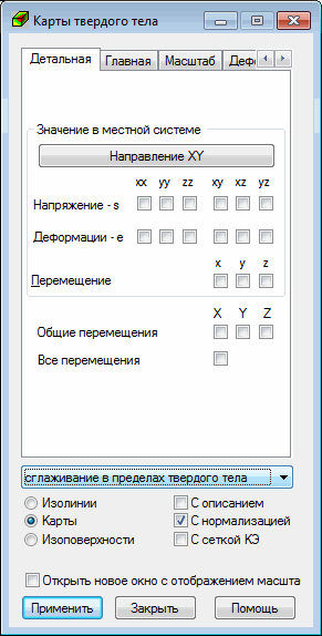

Детально
Чтобы получить подробную информацию о представлении, необходимо в диалоговом окне Карты для 3D-тела перейти на вкладку "Детальная".
Здесь могут быть выбраны для представления следующие величины: напряжения, усилия и деформации. Только один результат может быть выбран на всех вкладках.
Результаты представляются в местной системе координат, таким образом, можно выбрать направление местной системы. При нажатии на кнопку "Направление" открывается диалоговое окно Выбор направления и выбираются векторы и точка определения местной системы координат.
