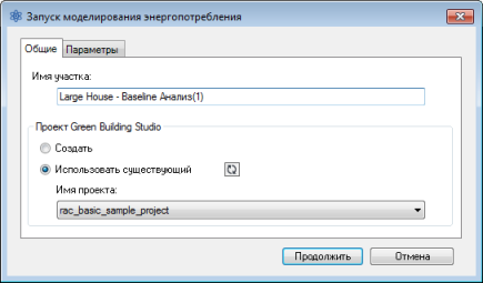

  3. В диалоговом окне "Запуск моделирования энергопотребления" в Green Building Studio выберите подходящий вариант:
    • Создать новый: создаваемый проект GBS извлекает информацию из модели Revit для расчета.
      Важное замечание: При выборе параметра Создать новый проект GBS извлекает тип здания, местоположение и другие параметры энергопотребления из модели Revit. При последующем изменении этих данных в Revit, повторном запуске моделирования и выборе значения Использовать существующий эти параметры не будут обновлены в проекте GBS. Чтобы обеспечить использование для расчета верного типа здания, местоположения и параметров энергопотребления, выберите Создать новый при изменении этих значений в Revit или измените соответствующие значения в проекте GBS.
      Исключением являются системы ОВК, заданные для модели Revit. Если изменить значение системы ОВК в разделе Модель энергопотребления - Инженерные сети здания диалогового окна "Параметры энергопотребления", эти изменения будут использоваться в проекте GBS для моделирования энергопотребления даже при выборе режима Использовать существующий. (Расчет энергопотребления не использует информацию из параметра Тип системы отопления в разделе Подробная модель диалогового окна "Параметры энергопотребления").
    • Использовать существующий: указание проекта GBS для использования. Выберите этот параметр при наличии имеющегося проекта GBS с расширенными параметрами для данного расчета. Например, можно использовать проект GBS для определения пользовательских параметров для следующих действий:

      Прим.: Если существующий проект GBS основан на шаблоне проекта, все наборы ОВК, определенные в шаблоне, будут переопределены значением Система ОВК, указанным в модели Revit (раздел Модель энергопотребления - Инженерные сети здания диалогового окна "Параметры энергопотребления").
    Для получения более подробной информации откройте справку по Green Building Studio и введите в поисковую строку "Создать новый проект".
  4. Нажмите кнопку "Продолжить".
