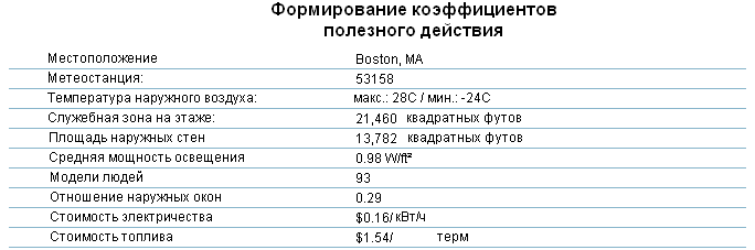

Формирование коэффициентов полезного действия
При просмотре расчета энергопотребления в диалоговом окне Результаты и сравнениев·таблице обобщаются основные факторы, влияющие на показатели энергопотребления для анализируемой модели.
Прим.: Доступно в разделе Преимущества для подписчиков Autodesk®.
В число погодных факторов входит местоположение, метеостанция и температура наружного воздуха.
Местоположение
Местоположение проекта, указанное в диалоговом окне "Местоположение, погодные условия и площадка" (из диалогового окна "Параметры энергопотребления").
Метеостанция
Метеостанция для проекта, указанная в диалоговом окне "Местоположение, погодные условия и площадка" (из диалогового окна "Параметры энергопотребления").
Для экологически нейтрального проекта необходимо понимать погодные данные местоположения проекта. Autodesk предоставляет данные о погоде за весь год, в том числе температуру по сухому термометру, точку росы, относительную влажность, скорость и направление ветра, прямое солнечное излучение, глобальное и диффузное горизонтальное излучение, количество пасмурных дней и т.д.
Во многих областях США присутствуют микроклиматические условия, при которых погода в одном месте может существенно отличаться от погоды на ближайшей метеостанции, которые обычно расположены в аэропортах. Компания Autodesk предоставляет виртуальные метеостанции, удаленные от любой точки расположения проекта не более чем на 14 километров.
Изучение климата в процессе проектирования должно включать в себя как минимум рассмотрение температуры по сухому термометру, влажности и преобладающего направления ветра для создания естественной вентиляции.
Температура наружного воздуха
Максимальная и минимальная температура в местоположении проекта.
Площадь перекрытия
Общая площадь перекрытия для рассчитываемой модели.
Площадь наружных стен
Площадь стен модели за вычетом проемов.
Для односемейных домов отопительные и холодильные нагрузки в основном определяются погодой снаружи. Внутренние нагрузки (освещение, люди и оборудование) играют меньшую роль.
В коммерческих проектах отопительные и холодильные нагрузки определяются внутренним теплопритоком от людей, освещения и оборудования, а также наружной погодой. В зависимости от типа здания и отношения наружных окон нагрузки на систему ОВК могут в большей или меньшей степени зависеть от погоды.
Средняя мощность освещения
Средняя величина мощности для освещения здания на единицу площади кондиционированного внутреннего пространства.
Значение по умолчанию, применяемое к модели, основано на минимальных требованиях к энергоэффективности норматива ASHRAE 90.1. Значение по умолчанию зависит от типа здания (например, значение для школ и офисных зданий отличается).
Модели людей
Значение занятости основана на стандарте вентиляции и приемлемом качестве воздуха в помещении ASHRAE 62.
Занятость пространства (число людей на единицу площади) следующим образом влияет на использование энергии анализируемой модели:
Отношение наружных окон
Отношение площади окон к общей площади стен.
Более подробную информацию см. в разделе Целевой процент остекления.
Стоимость электричества
Стоимость электричества выражается в долларах США за киловатт-час (кВт/ч). Тарифы основаны на средних величинах, установленных для конкретного штата, территории или страны. В расчете используются стандартные тарифы без учета времени потребления, так как схемы расчета потребления от времени существенно отличаются в различных регионах и для различных типов зданий.
Прим.: Для расчета можно задать произвольные тарифы на коммунальные услуги. Для этого необходимо сначала создать проект в Green Building Studio и указать тарифы на коммунальные услуги. Затем откройте Revit и в диалоговом окне "Запуск моделирования энергопотребления" нажмите кнопку "Использовать существующий" и выберите имя проекта Green Building Studio.
Стоимость топлива
Стоимость топлива выражается в долларах США за терм. Тарифы основаны на средних величинах, установленных для конкретного штата, территории или страны.
