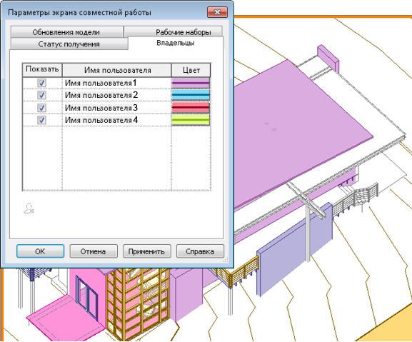

Назначение цвета для владельцев элементов
  1. На панели управления видами выберите "Параметры экрана совместной работы".
  2. Перейдите на вкладку "Владельцы".
  3. Выберите "Показать цвета" для требуемого имени пользователя.
  4. Выберите команду "Цвет" для каждого пользователя. Выберите в диалоговом окне "Цвет" необходимый цвет и нажмите кнопку "ОК". См. раздел Цвета.
  5. Нажмите кнопку "Применить".
    В модели отображается указанный цвет для соответствующего владельца.
