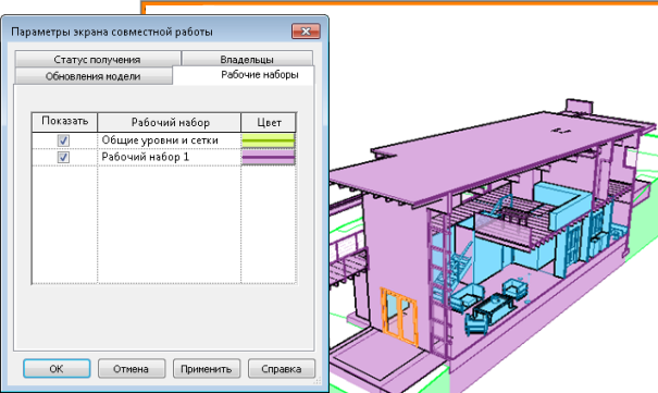

В проекте с совместным доступом рабочие наборы можно выделить визуально.
Визуальное выделение рабочих наборов
- На панели управления видами выберите
"Рабочие наборы". Рабочие наборы в модели выделяются цветом.
Для назначения цвета рабочим наборам выполните следующее:
"Параметры экрана совместной работы".
- Перейдите на вкладку "Рабочие наборы".
- Выберите "Показать цвета" для соответствующих рабочих наборов.
- Для каждого рабочего набора нажмите кнопку "Цвет". В диалоговом окне "Цвет" выберите нужный цвет и нажмите "ОК".
- Нажмите кнопку "Применить".
В модели отображается указанный цвет для соответствующего рабочего набора.
