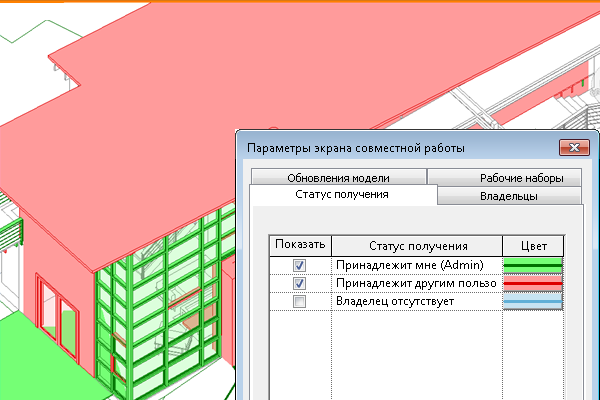

Визуальное выделение статуса получения элементов
Статус получения общедоступных элементов можно визуально выделить. Применение цвета к элементам, владельцем которых является один из участников группы.
  1. На панели управления видами щелкните (Статус получения).
    Будет отображен статус получения.
Назначение цвета для статуса получения
  1. На панели управления видами выберите "Параметры экрана совместной работы".
  2. Перейдите на вкладку "Статус получения".
  3. Для требуемых владельцев или элементов без владельцев выберите "Показать цвета".
  4. Щелкните элемент "Цвет" для каждого статуса получения. Выберите в диалоговом окне "Цвет" необходимый цвет и нажмите кнопку "ОК".
  5. Щелкните элемент "Цвет" для каждого рабочего набора. В диалоговом окне "Цвет" выберите нужный цвет и нажмите "ОК".
  6. Нажмите кнопку "Применить".
    В модели отобразится указанный цвет для соответствующего статуса получения владельца.
