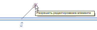

При выборе нередактируемых элементов в области рисования отображается значок "Разрешить редактирование элемента".
Если элемент не редактируется другим пользователем, он откроется для редактирования.
Если другой участник рабочей группы редактирует элемент или является владельцем содержащего элемент рабочего набора, выводится сообщение о невозможности редактирования элемента до его сохранения этим участником группы (владельцем) в хранилище и повторной загрузки последней версии.
Откроется диалоговое окно "Размещенный запрос на редактирование".

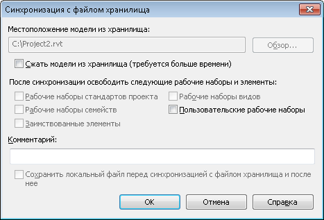

При синхронизации с хранилищем заимствованные элементы по умолчанию освобождаются. Можно сохранить их, сняв флажок "Заимствованные элементы" в диалоговом окне "Синхронизация с файлом хранилища".
