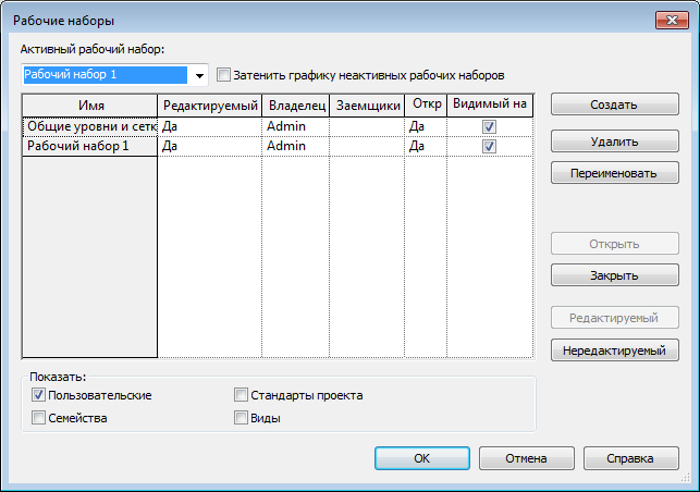

При работе с совместным проектом, доступным для совместной работы, в диалоговом окне "Рабочие наборы" можно управлять рабочими наборами элементов.
При разрешении совместного доступа создается несколько рабочих наборов по умолчанию (два пользовательских рабочих набора по умолчанию и рабочие наборы для семейств, загруженных в проект, стандартов проекта и видов проекта).
На следующей иллюстрации показано диалоговое окно "Рабочие наборы" с двумя пользовательскими рабочими наборами по умолчанию: "Общие уровни и сетки" и "Рабочий набор1".
В диалоговом окне "Рабочие наборы" содержится следующая информация:
панель "Диспетчер совместной работы" и в строке состояния. Значение параметра "Владелец" — имя пользователя, входящее в список вкладки "Общие" диалогового окна "Настройка".
