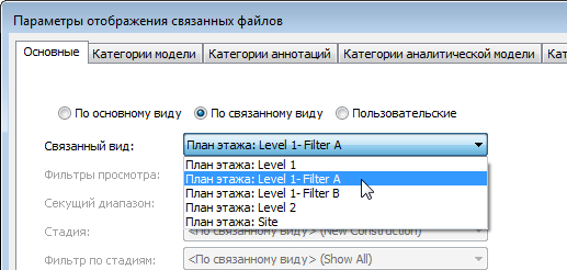

  4. В диалоговом окне "Параметры отображения связанных файлов" на вкладке "Основные" выполните следующие действия.
    1. Выберите "По связанному виду".
    2. В разделе "Связанный вид" выберите вид в связанной модели; заданные для этого вида параметры отображения будут применены к связанной модели на текущем главном виде.
    Например, если к выбранному виду применен фильтр, этот фильтр будет также применен к связанной модели на текущем главном виде.
  5. Дважды нажмите "OK".
