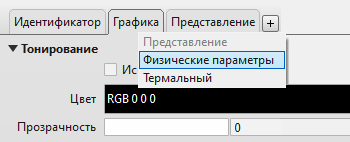

  2. На панели "Редактор материалов" нажмите кнопку (Добавить набор характеристик) для отображения раскрывающегося списка "Добавить набор характеристик", а затем выберите тип набора характеристик, который требуется добавить. Нельзя добавлять наборы характеристик, которые уже присутствуют в материале, поэтому они недоступны в раскрывающемся списке "Добавить набор характеристик".

    Выбранный набор характеристик будет добавлен к материалу и отобразится на панели "Редактор материалов" в диалоговом окне "Диспетчер материалов".
