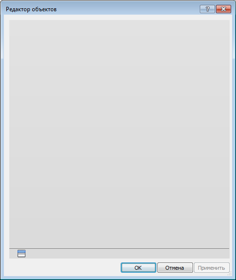

  2. Редактор объектов откроется без загрузки наборов характеристик.

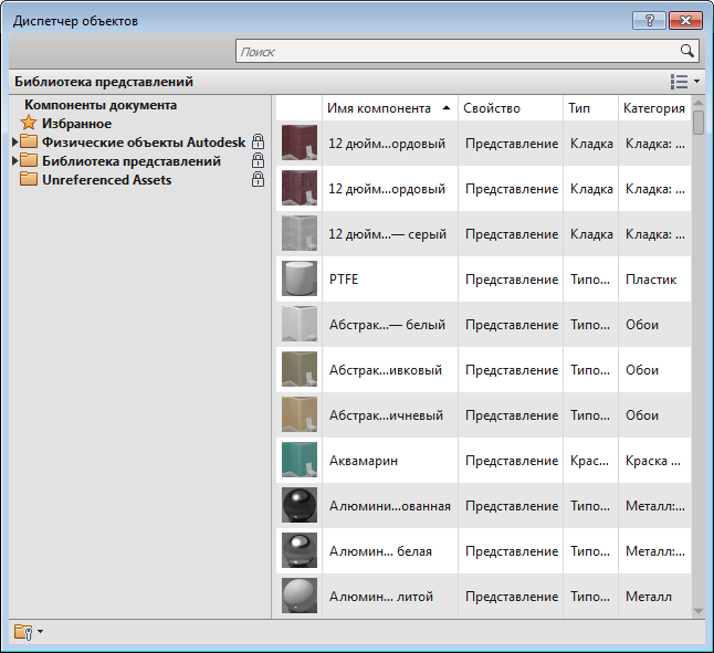

  3. Чтобы выбрать набор характеристик для редактирования, в редакторе объектов щелкните "Открыть/закрыть диспетчер объектов".
  4. В Диспетчере объектов щелкните правой кнопкой мыши набор характеристик, который требуется изменить, и нажмите кнопку "Добавить в редактор".
  5. В редакторе объектов внесите в набор характеристик требуемые изменения.
  6. Для сохранения изменений и перехода к редактированию других наборов характеристик нажмите кнопку "Применить". Для сохранения изменений и выхода из редактора объектов нажмите кнопку "ОК".
