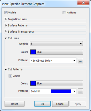

  • «Переопределить графику на виде»«Для элемента» для экземпляра стены

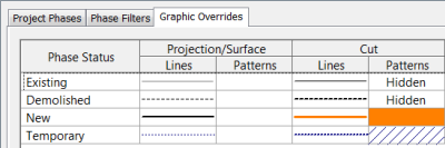

  • Переопределения графических представлений стадий

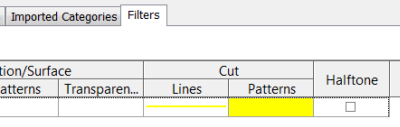

  • Просмотр фильтра, с помощью которого устанавливается переопределение графики для стен на определенную толщину
Если задано 4 переопределения, то будет показано переопределение элемента экземпляра стены, так как оно занимает самую верхнюю ступень в иерархии:
Ели удалить переопределение элемента, то будет показан фильтр просмотра:
Если удалить фильтр просмотра, то будет отображаться переопределение графических представлений стадий:
