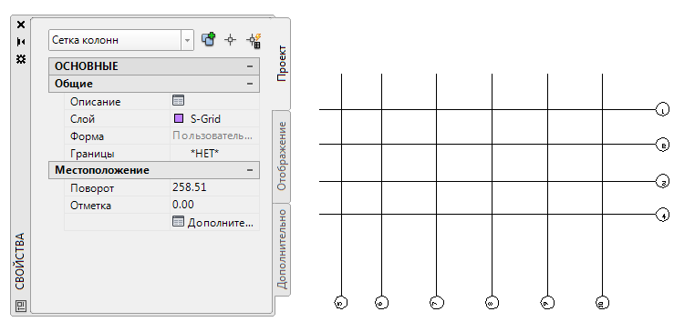

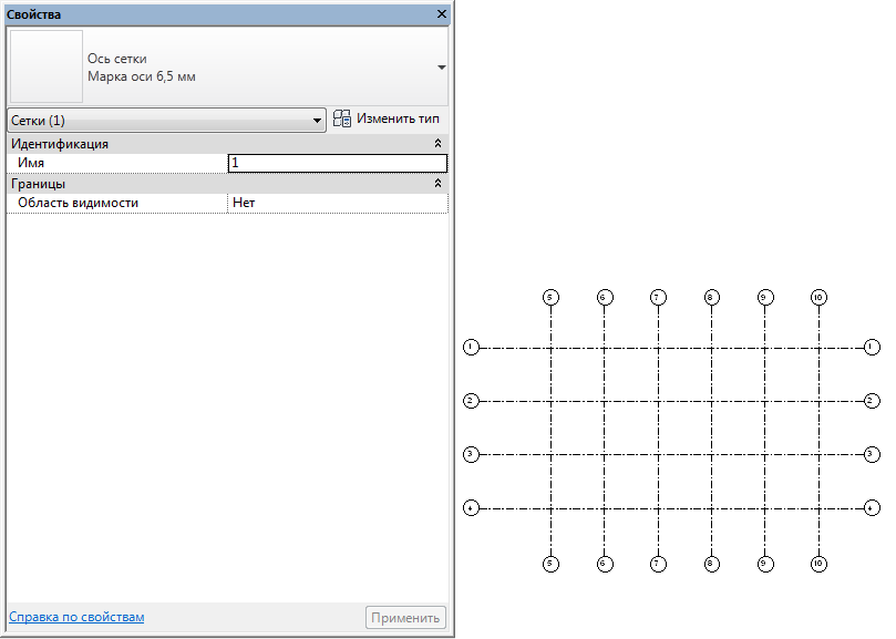

Сетка AutoCAD Architecture создается в плоскости самого нижнего уровня модели Revit, которая располагается не ниже нижней точки контура модели на виде. Многовидовые блоки для марок осей сетки прикрепляются якорями к концам линий сетки и создаются в той же плоскости.
Текст атрибута в каждой марке оси сетки определяется именем сетки Revit Форма марки оси сетки формируется на основе обозначения заголовка сетки в Revit. Масштаб сформированной марки оси сетки и текста в AutoCAD Architecture соответствует масштабу текущего 3D вида в Revit.
Компоненты сетки Revit преобразуются в компоненты сетки AutoCAD Architecture так, как указано в следующей таблице.
Компонент Revit Компонент AutoCAD Architecture
линии сетки объект "пользовательская сетка"
марки осей сетки многовидовые блоки, прикрепленные якорями к пользовательской сетке
текст марки оси сетки значение атрибута в многовидовых блоках
Прим.: Значение атрибута может редактироваться в AutoCAD Architecture.

  1. Создайте сетку в Revit.
  2. Выберите "Экспорт""Форматы САПР"("Файлы DWG").
  3. Выберите в разделе "Выбрать параметры экспорта" диалогового окна "Экспорт" элемент ("Изменить настройки экспорта").
  4. Выберите в диалоговом окне "Параметры экспорта DWG/DWF" вкладку "Тела".
  5. Установите флажок "Экспортировать как объекты AutoCAD® Architecture и AutoCAD® MEP", выберите в раскрывающемся списке требуемый тип объектов и нажмите кнопку "ОК".
  6. В диалоговом окне "Экспорт DWG" в списке "Экспорт" выберите "<Набор видов/листов в сеансе>".
  7. Выберите 3D вид для экспорта. См. раздел Наборы видов/листов для экспорта.
  8. Нажмите кнопку "Далее".
  9. В диалоговом окне "Экспорт в форматы САПР" убедитесь, что в списке "Тип файлов" выбран тип "Файлы DWG AutoCAD (*.dwg)".
  10. Нажмите "ОК".
    Выбранный вид экспортируется как файл DWG.
  11. Чтобы открыть экспортированную сетку в AutoCAD Architecture, выполните следующие действия:
    • Запустите AutoCAD Architecture.
    • Выберите "Открыть""Чертеж" и откройте экспортированный DWG-файл.
    При необходимости можно изменить сетку в AutoCAD Architecture. Дополнительные сведения см. в разделах "Сетки" и "Многовидовые блоки" справочной системы AutoCAD Architecture.
