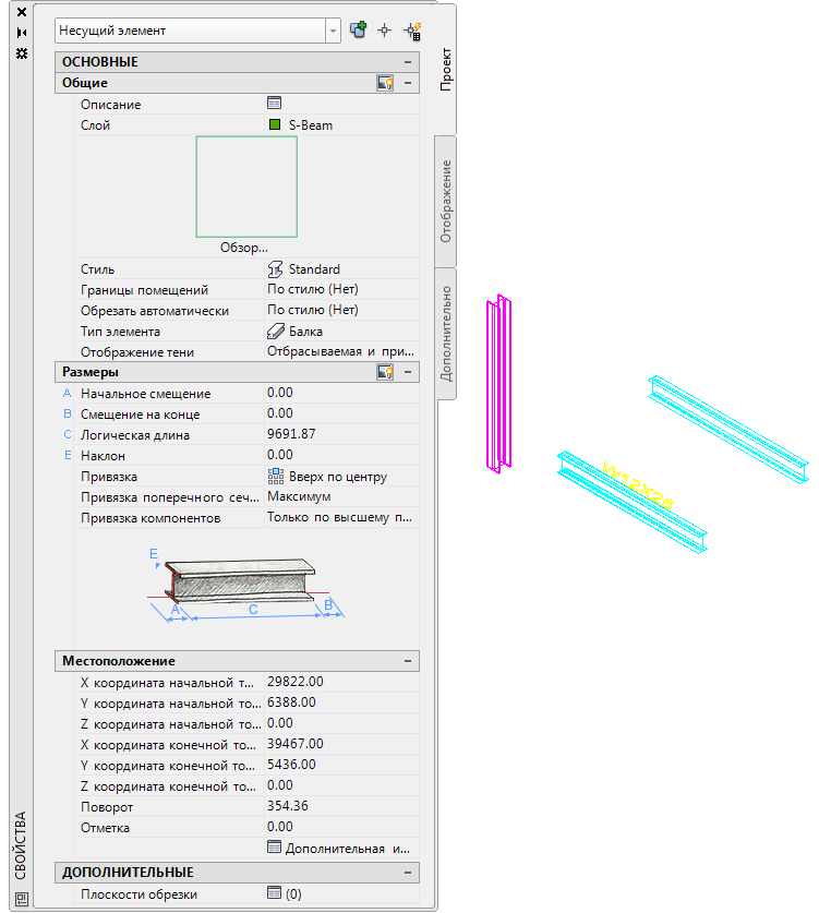

Свойства AutoCAD Architecture формируются на основе свойств Revit, как показано в следующей таблице.
Свойство AutoCAD Architecture Свойство Revit
Описание Комментарии (Данные изготовителя)
Слой Файл соответствия слоев Revit. Для получения дополнительных сведений см. разделы Слои для экспорта в DWG/DXF и Уровни для экспорта в DGN.
Стиль Типоразмер

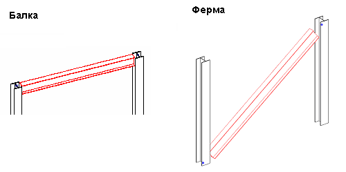

Тип элемента (балка/раскос/колонна) Тип объекта Revit

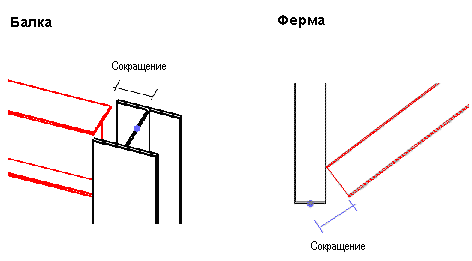

Смещение в начале

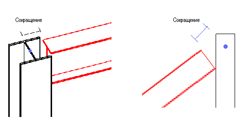

  • Балки/раскосы: степень разрыва для начальной точки автоматически рассчитывается средствами Revit.
  • Колонны: Смещение снизу
Смещение в конце
  • Балки/раскосы: степень разрыва для конечной точки автоматически рассчитывается средствами Revit.
  • Колонны: Смещение сверху
Логическая длина
  • Балки/Раскосы: Длина
  • Колонны: параметр не используется
Угол поворота 0 (значение по умолчанию)
Привязка
  • Балки/Колонны: сверху по центру (значение по умолчанию)
  • Раскос: посередине по центру (значение по умолчанию)
Привязка по габаритным размерам Да (значение по умолчанию)
X/Y/Z координата начальной точки Координаты X/Y/Z начальной точки кривой
X/Y/Z координата конечной точки Координаты X/Y/Z конечной точки кривой
Поворот
  • Балки/Раскосы: Угол
  • Колонны: ориентация колонны в глобальной системе координат
Отметка соответствующее свойство отсутствует; рассчитывается приложением AutoCAD Architecture на основе координат X/Y/Z кривой
Дополнительная информация (Расположение) соответствующее свойство отсутствует
Плоскости обрезки соответствующее свойство отсутствует
Гиперссылка соответствующее свойство отсутствует
Примечания соответствующее свойство отсутствует
Справочные документы соответствующее свойство отсутствует
