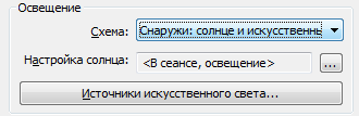

  1. В диалоговом окне "Визуализация" в группе "Освещение" для параметра "Схема" выберите требуемое значение.
  2. Если выбрана схема освещения с солнечным светом, с помощью параметра "Настройка солнца" укажите требуемое положение солнца.
    Если для визуализации изображения требуется определить новые параметры солнца и теней, нажмите кнопку ("Обзор"). Нажмите "ОК" или "Отмена" для возврата в диалоговое окно "Визуализация".
  3. Если выбрана схема освещения с источниками искусственного света, нажмите "Источники искусственного света" для изменения источников искусственного света в визулизированном изображении.
    Можно создать группы источников света и добавить в них осветительные приборы. Также можно затемнить или включить либо отключить группы источников света или отдельные осветительные приборы. Нажмите "ОК" или "Отмена" для возврата в диалоговое окно "Визуализация".
