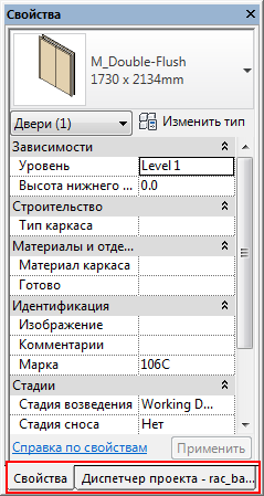

Группировка окон — это способ размещения нескольких окон в одной области на экране. При группировке окон каждое из них представлено вкладкой в нижней части группы. Для просмотра окна необходимо щелкнуть по вкладке в группе. Окна можно включать или исключать из группы по мере необходимости. На следующем рисунке в группу объединены окна "Диспетчер проекта" и "Палитра свойств". Обратите внимание на то, что вкладка "Палитра свойств" является активной.

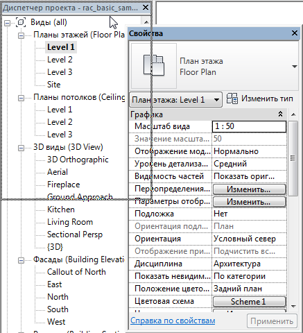

  3. Важное замечание: При перемещении закрепляемых окон полезно обратить внимание на позицию курсора и визуальные подсказки. Например, Диспетчер проекта и палитру свойств, которые в настоящий момент не закреплены, требуется объединить и закрепить в левой области экрана. Для закрепления Диспетчера проекта слева щелкните строку заголовка и, удерживая кнопку мыши, перетаскивайте окно до тех пор, пока курсор не коснется края интерфейса Revit в левой области. С помощью контура окна можно осуществлять предварительный просмотр. Таким же образом можно переместить палитру свойств. При наведении курсора на нижний край закрепленного Диспетчера проекта, в окне просмотра можно заметить, что палитры накладываются друг на друга. (Однако, если навести курсор на строку над нижним краем заголовка, палитры будут отображаться как перекрывающие друг на друга окна с вкладками.
Группировка закрепляемых окон
  1. Щелкните мышью на строке заголовка окна, которое требуется добавить в другое окно или группу, и перетащите его.
  2. Отпустите курсор мыши на строке заголовка окна или группы, в которое перемещается окно. Вкладка с именем перетаскиваемого окна будет добавлена в нижней части окна.
