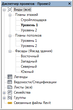

В Диспетчере проекта отображается логическая иерархия всех видов, спецификаций, листов, групп и других элементов текущего проекта. Разворачивая категории, можно получить доступ к их вложенным элементам.
Для открытия Диспетчера проекта перейдите на вкладку «Вид»
панель «Окна»
раскрывающийся список «Пользовательский интерфейс»
«Диспетчер проекта» или щелкните правой кнопкой мыши в любом месте окна приложения и выберите команду «Обозреватели»
«Диспетчер проекта».
В Диспетчере проекта можно выполнить поиск записей, используя диалоговое окно «Поиск в Диспетчере проекта». Щелкните правой кнопкой мыши в Диспетчере проекта и выберите команду «Поиск», чтобы открыть это диалоговое окно.
Для изменения местоположения окна Диспетчера проекта перетащите его заголовок. Для изменения его размера перетащите край окна Диспетчера. Измененный размер и положение Диспетчера проекта сохраняется и восстанавливается при следующем запуске приложения.
