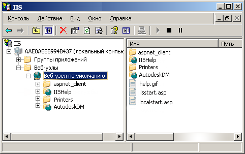

  2. В диспетчере служб IIS разверните узел локального компьютера, раскройте папку "Веб-узлы", щелкните правой кнопкой мыши "Веб-узел по умолчанию" и выберите "Свойства".

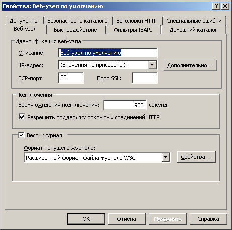

  3. На вкладке "Веб-узел" выберите параметр "Вести журнал" (если он еще не выбран).
  4. В раскрывающемся списке "Формат текущего журнала" выберите "Расширенный формат файла журнала W3C" и нажмите кнопку "Свойства".

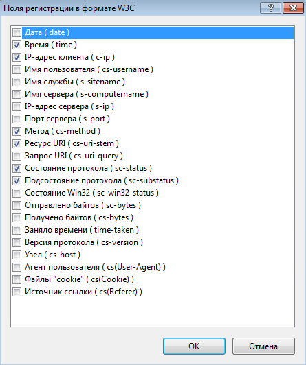

    ДО
    Прим.: Для изменения расширенных свойств запишите текущие свойства W3C или создайте снимок экрана, если в будущем необходимо будет перейти в исходное состояние.
  5. На вкладке "Дополнительно" выберите "ВСЕ" в качестве настройки ведения журнала.
    ПОСЛЕ

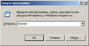

  7. В меню "Пуск" Windows выбрать "Выполнить…". Введите команду IISRESET, а затем нажмите кнопку "ОК", чтобы перезагрузить службы IIS.
