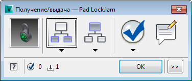

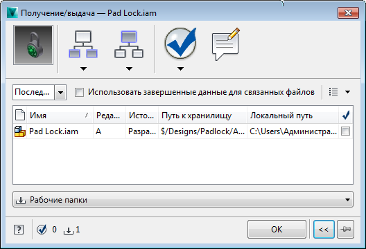

Существует два параметра отображения диалогового окна "Получение": свернутый вид и развернутый вид.
Свернутый вид |
Развернутый вид |
![]() В свернутом виде удобно выдавать папки и файлы из хранилища. |
![]() Развернутый вид содержит подробные сведения о файлах, доступных для выдачи. Кроме того, в этом виде доступны дополнительные параметры, например настройки рабочей папки или реализованные применения отклонений. |
