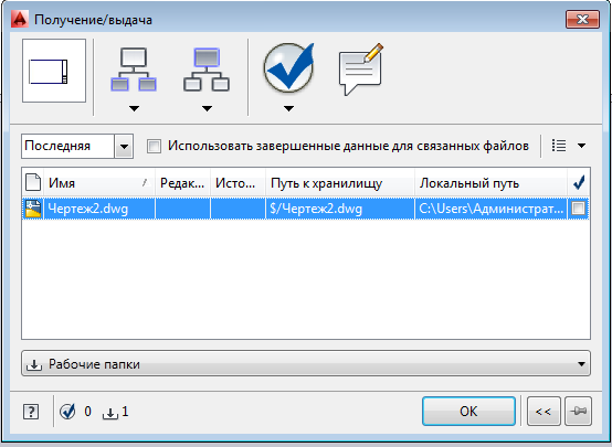

Сведения о диалоговом окне "Получение/выдача" в надстройке Vault для AutoCAD.
Существует два параметра отображения диалогового окна "Получение/выдача": свернутый вид и развернутый вид.
Свернутый вид |
Развернутый вид |
![]() В свернутом виде удобно выдавать папки и файлы из хранилища. |
![]() Развернутый вид содержит подробные сведения о файлах, доступных для выдачи. Кроме того, в этом виде доступны дополнительные параметры, например настройки рабочей папки или реализованные применения отклонений. |
Совет: По умолчанию диалоговое окно "Получение/выдача" свернуто. Чтобы это диалоговое окно всегда открывалось в развернутом виде, щелкните кнопку "Прикрепить"
Элементы диалогового окна "Получение/выдача"
Функция |
Сведения |
Миниатюры
Если выбран только один файл, отображается его миниатюра. Если выбрано несколько файлов, отображается общая миниатюра, включающая несколько документов. |
Включая дочерние объекты
Переключение между включением указанных дочерних файлов для выдачи и их игнорированием. Установите флажок "Включая дочерние объекты", чтобы добавить указанные дочерние файлы в текущий список файлов.
Совет: Наведите курсор на флажок "Включить дочерние объекты", чтобы посмотреть текущие параметры включения.
Щелкните стрелку раскрывающегося списка под флажком "Включить дочерние объекты", чтобы изменить типы дочерних объектов, включаемые функцией "Включить дочерние объекты". Снимите флажок "Включить дочерние объекты", щелкнув его еще раз. Все параметры включения игнорируются. |
Включая родительские объекты
Переключение между включением указанных родительских файлов или связанных документов для выдачи и игнорированием их. Установите флажок "Включить родительские объекты", чтобы добавить указанные типы родительских файлов или связанные документы в текущий список файлов.
Совет: Наведите курсор на флажок "Включая родительские объекты" для просмотра текущих параметров.
Щелкните стрелку раскрывающегося списка под флажком "Включить родительские объекты", чтобы изменить типы родительских объектов, включаемые при выборе функции "Включить родительские объекты". Снимите флажок "Включить родительские объекты", щелкнув его еще раз. Все параметры включения игнорируются. |
Выбрать
Автоматический выбор всех объектов, перечисленных в диалоговом окне "Получение/выдача" или только исходных объектов, выбранных до запуска диалогового окна "Получение/выдача". Используйте эту функцию, если установлены флажки "Включить дочерние объекты", "Включить родительские объекты" или "Включить ссылки" и нужно быстро выбрать связанные объекты для выдачи. Совет: Наведите курсор на значок для просмотра текущих параметров.
Щелкните стрелку раскрывающегося списка, расположенную под кнопкой "Пометить", чтобы изменить параметры выбора.
Пояснения
Можно добавить описание или указать цель выдачи выбранных файлов. Совет: Чтобы отобразить ранее добавленные пояснения, наведите курсор на кнопку "Пояснения".
Выбрать редакцию
Прим.: Функция "Редакция" доступна в Autodesk Vault Workgroup и Vault Professional.
Отображение всех доступных редакций файла. В раскрывающемся меню выберите редакцию, которую требуется выдать. Последняя версия главной редакции выбирается автоматически при выборе последней из раскрывающегося меню или при выборе нескольких файлов для выдачи.
Прим.: Более подробные сведения доступны в разделе Сведения о версиях.
Флажок "Использовать завершенные версии связанных файлов"
Получение завершенных версий связанных файлов, выбранных для выдачи. |
Параметры вида
Определение способа отображения файлов в хранилище. |
Элементы управления сеткой
Щелкните правой кнопкой мыши панель "Получение", чтобы настроить отображение файлов, включая отображаемые столбцы, а также способ выравнивания и сортировки файлов. Дополнительные сведения см. в разделе Пользовательские параметры сетки. |
Столбец "Выбрано для выдачи"
Отображение файлов, выбранных для выдачи. Выбранные файлы загружаются в локальную рабочую папку для чтения и записи и могут быть изменены. Невыбранные файлы загружаются в локальную рабочую папку в режиме "Только для чтения" и не могут быть изменены. Это называется событием получения файла. |
Счетчики выбора объектов
Отображение количества файлов, выбранных для выдачи Например, на этом рисунке показаны 4 файла, выбранных для выдачи, и 11 дополнительных файлов для загрузки. |
Фиксация развернутого представления диалогового окна
Если развернуть диалоговое окно, при следующем открытии оно будет свернуто. Щелкните кнопку "Прикрепить" |
Развертывание для отображения сведений
Щелкните кнопку "Развернуть", чтобы развернуть или свернуть диалоговое окно "Получение/выдача". |
Раскрывающееся меню "Рабочие папки"
Для сохранения локальных копий загруженных объектов можно выбрать рабочую папку по умолчанию или другую папку. Также можно отказаться от использования рабочей папки.
Прим.: Дополнительные сведения см. в разделе Управление рабочими папками.
