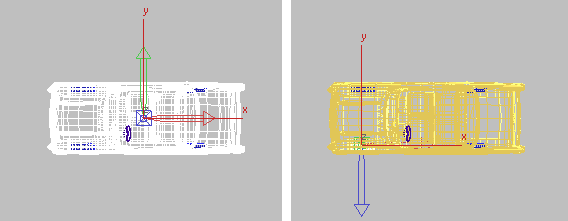

子对象的局部方向可与其父对象的局部方向不同。
左:父底盘的方向
右:左前车轮的方向
您要在本教程中设置动画的装备的子对象(车轮)方向与父对象(车身)不同。要使用关联转动车轮,您应在其 Y 轴(基于车身的方向)而非其 X 轴(车轮的本地方向)上旋转车轮。要重新获得对子对象本地方向的控制,您需要将列表控制器添加到左前轮动画的位置和旋转轨迹上。

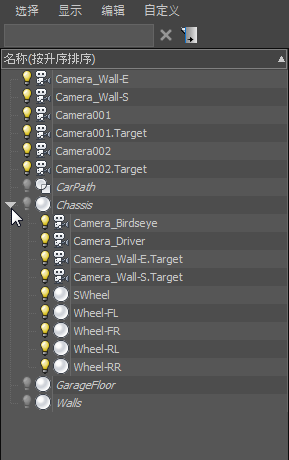

  3. 在“场景资源管理器”面板上,查看 Chassis 对象旁边是否有一个 箭头图标(表示“展开”)。如果没有箭头图标,请选择“显示子对象”。如果没有该选项,请选择“显示”“显示子对象”以启用该选项。
    提示: 默认情况下,在视口的左侧显示“场景资源管理器”面板,但如果已隐藏该面板,可以按 H 键显示该资源管理器的浮动版本。
  4. 在“场景资源管理器”面板中,展开 Chassis 对象(车身)的层次。
    请注意四个车轮和方向盘是如何成为底盘对象的子对象的。该层次对于 3D 汽车模型来说很常见。
  5. 在“场景资源管理器”对象列表中,单击以高亮显示 Wheel-FL
    现在,左前轮处于选中状态。

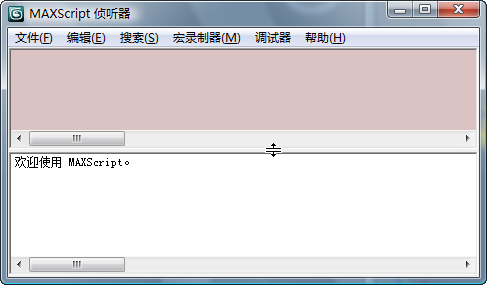

  1. 转至 3ds Max 窗口的左下角,右键单击 MAXScript 区域,然后选择“打开侦听器窗口”。
    3ds Max 将打开“MAXScript 侦听器”对话框。
    提示: 在上半部,最初很难看到“宏录制器”窗格(背景为粉红色),请将拆分窗格的栏向下拖动,以便两个窗格的面积大致相等。您也可以调整此对话框的大小。

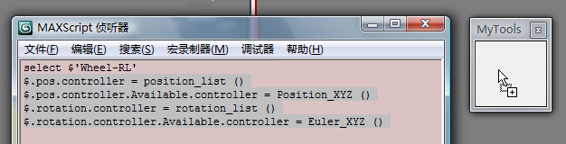

  9. 高亮显示脚本的最后四行,然后将其拖动并放入“myTools”工具栏中。
    3ds Max 将在工具栏上创建一个按钮。

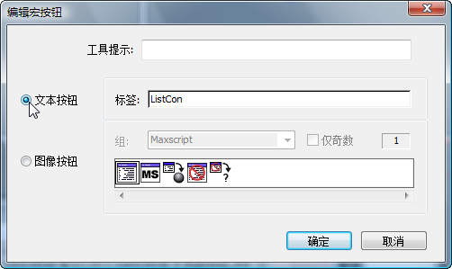

  10. 右键单击新创建的按钮,然后选择“编辑按钮外观”。
  11. 在“编辑宏按钮”对话框上,选择“文本按钮”选项并在“标签”字段中键入 ListCon,然后单击“确定”。
    3ds Max 会将该按钮更改为文本按钮。
