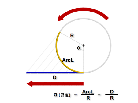

让我们从计算车轮旋转中涉及的三角学开始。
在任意圆形对象中,旋转量 (α) 是由圆的半径和 α 角度围绕的弧长所定义的。以弧度表示的旋转量 (α) 等于弧长除以圆的半径(弧长/R),其中:
因此,车轮旋转计算(弧长/R)变为距离/13。然而,车轮半径为常数且等于 13,而行驶距离为可变的。

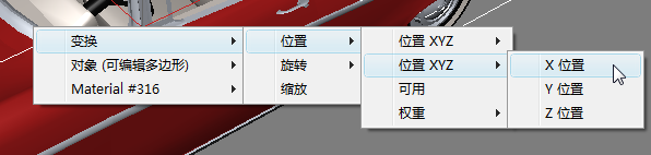

  2. 右键单击车身对象,然后从四元菜单中选择“连线参数”。
  3. 从弹出菜单中选择“变换”“位置”(第二个)“位置 XYZ”“X 位置”。

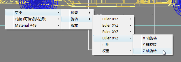

  5. 从弹出菜单中选择“变换”“旋转”(第二个)“Euler XYZ”“Z 轴旋转”。

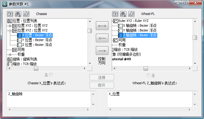

    将打开“参数关联 #1”对话框。您使用此对话框设置对象之间的单向和双向控制关系。将高亮显示您刚选中以彼此作用的两个对象的位置和旋转。

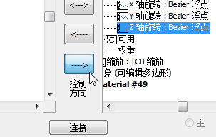

  6. 在“参数关联”对话框上,单击“控制方向”上的向右箭头。
    这将确保 Chassis X 位置控制 Wheel-FL Z 旋转而不是采用其他方法。
    “参数关联”对话框的右下角将显示车轮对象“表达式”面板。该面板将行驶的距离表示为 X_Position。
  7. 在 X_Position 旁边,键入 /13
    表达式现在应为 X_Position/13,即距离除以车轮的半径。
  8. 单击“连接”,但不要关闭此对话框。

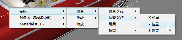

  2. 从菜单中选择“变换”“位置”(第二个)“位置 XYZ”“Y 位置”。

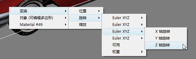

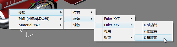

  4. 从菜单中选择“变换”“旋转”(第三个)“Euler XYZ”“Z 轴旋转”。
  5. 在“参数关联”对话框上,单击“控制方向”上的向右箭头以确保 Chassis Y 位置控制 Wheel-FL Z 轴旋转。

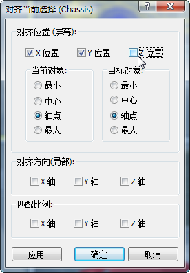

  7. 在“点”辅助对象仍处于选中状态的情况下,在主工具栏上单击 (对齐),然后在任意视口中单击“底盘”对象。
  8. 在“对齐当前选择”对话框 “对齐位置”组,确保 X 位置和 Y 位置处于启用状态,而 Z 位置则处于禁用状态。
  9. 在“当前对象”和“目标对象”组中,确保选中“轴点”,然后单击“确定”。

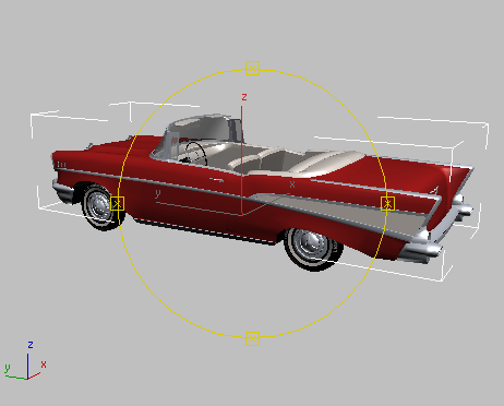

  10. 在“前”视口中,将点辅助对象沿其 X 轴向右移动,直至其刚好移动至汽车后轴的左侧。
    移至后轴左侧的点辅助对象
    您指定的点辅助对象位置在前轮转动时将成为汽车的轴点。

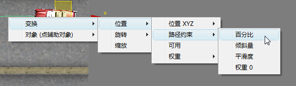

  4. 从菜单中选择“变换”“位置”“路径约束”“百分比”。
  5. 单击其中一个车轮,然后选择“变换”“旋转”(第四个)“Euler 旋转”“Z 轴旋转”。
  6. 在“参数关联”对话框上,将控制方向设置为右,这样将使用“百分比”参数控制车轮旋转。
