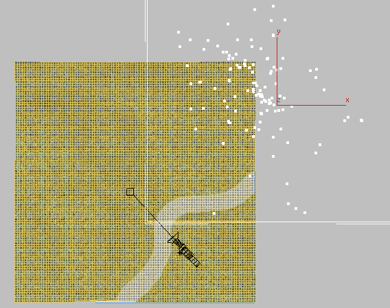

创建一个 mr 代理对象并将其与一个 .mib 文件关联起来:
您创建的代理对象可以为任意大小。
“代理文件”组中,单击
3ds Max 打开一个文件对话框。转至 \sceneassets\renderassets 文件夹,选择 elm1_winter.mib ,然后单击“打开”。
导入的代理文件的比例过大。
“代理文件”组中,将“比例”微调器设置为 0.1 以将此代理缩减为其默认大小的十分之一。

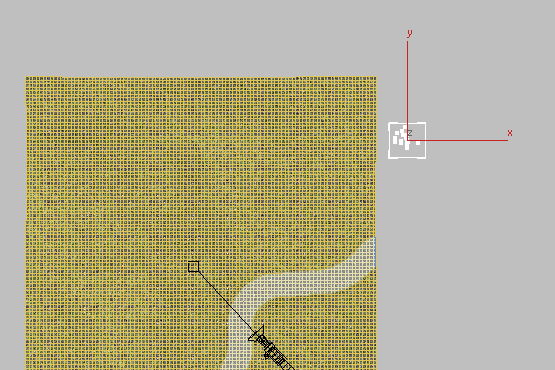

复制原始代理,并更改树类型:
“对象”组中,确保已选择“复制”,然后将“副本数”设置为 3。单击“确定”。
“代理文件”组中,单击

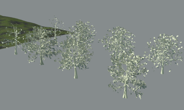

渲染结果:
具有相同材质的各个树代理
这些树代理有不同的形状和树叶密度,但它们的树叶和树干都是相同的颜色。在下一步中,您要将各个代理与之前保存在材质库中的材质相关联。

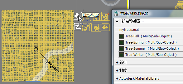

为这些树代理指定材质:
“材质/贴图浏览器”。
“mytrees.mat”组中拖出来,将它放在您的选择上。
3ds Max 将打开“指定材质”对话框。在该对话框中,确保已选中“指定给当前选择”,然后单击“确定”。

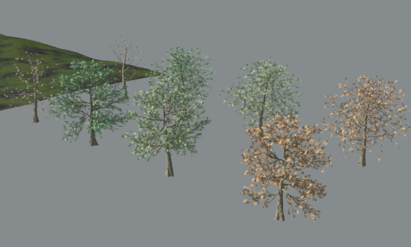

获得材质库材质后的树代理
现在,您已有八种不同类型的树可用来在场景中进行倍增和分布。
