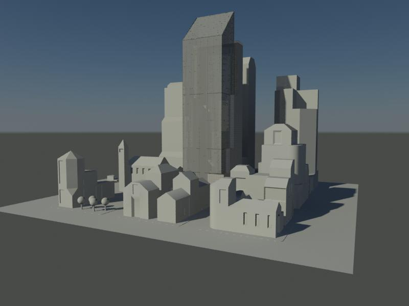

    3ds Max 将显示天空和地平线。天空按照时刻进行配色。
    9:00
    12:00
    15:00
    16:48

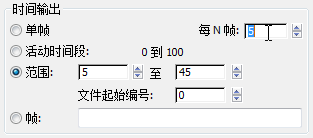

  2. 在“公用参数”卷展栏 “时间输出”组中,将范围设置为从第 5 帧到第 45 帧(8:00 到 16:00)。同时将“每 N 帧”设置为 5
    您将渲染主要日光时段中的九个快照帧。
