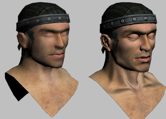

仅仅应用漫反射贴图的战士模型(左)和应用了法线贴图的战士模型(右)
