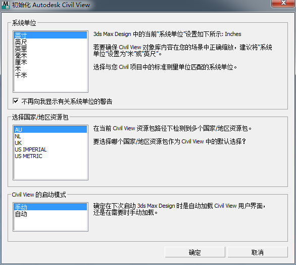

    选择“初始化”后,3ds Max 将显示“初始化 Autodesk Civil View”对话框。
  2. 在对话框中,选择以下设置:
    • 系统单位:米
    • 国家/地区资源包:US METRIC
    • 启动模式:自动
  3. 单击“确定”。

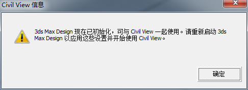

    系统将显示一个对话框,警告您需要重新启动 3ds Max,才能使这些更改生效。
  4. 关闭 3ds Max,然后重新启动。
    现在可以使用 Civil View 了。

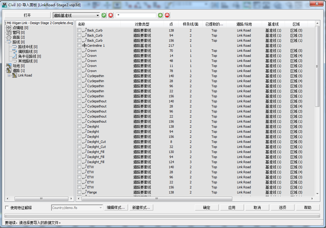

导入 Civil 3D 数据:

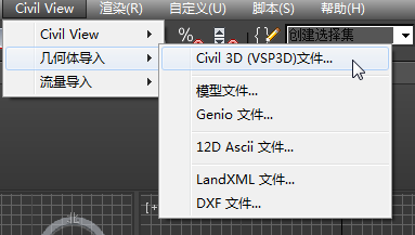

  1. 从“Civil View”菜单中,选择“几何体导入”“Civil 3D (VSP3D)文件”。
    3ds Max 将打开“Civil 3D 导入面板”。
  2. 在“Civil 3D 导入面板”上,单击“打开”。
    此按钮位于左上方。
    3ds Max 打开一个文件对话框。
  3. 在 /tutorials/import/Civil_3D_files 文件夹中,找到文件 linkroad-stage2.vsp3d 。高亮显示该文件,然后单击“打开”。

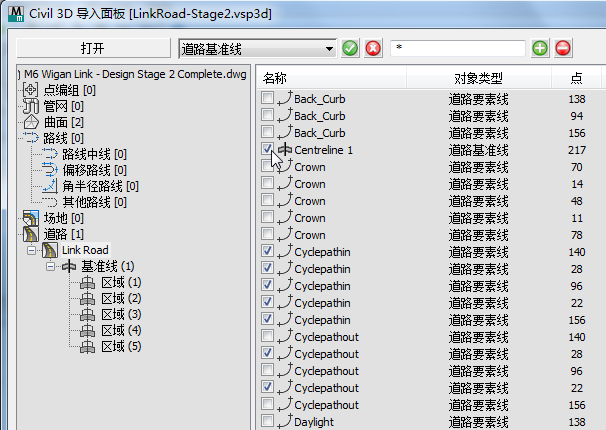

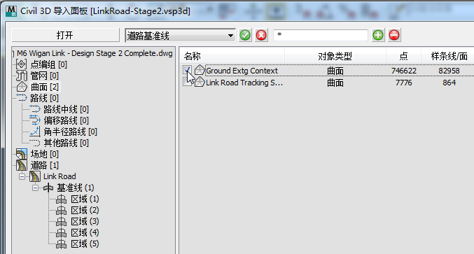

  4. 现在该导入面板显示了来自 Civil 3D 文件的几何体。
    左侧窗口显示了原始场景的层次,右侧窗口显示了各个线和曲面对象。
    注: VSP3D 不是原生 Civil 3D 格式,但可以从 Autodesk Civil 3D 导出 VSP3D 文件,以便实现在 Civil View 模型中使用其数据等用途。

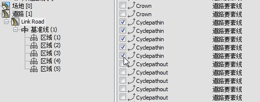

  5. 在左侧的层次中,单击以高亮显示“链接道路”条目。然后在右侧的列表中,单击相应复选框以选择以下特征:

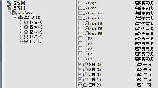

    • 标记为 Region (1) 到 Region (5) 的曲面。
    • 标记为 Cyclepathin 的所有要素线。

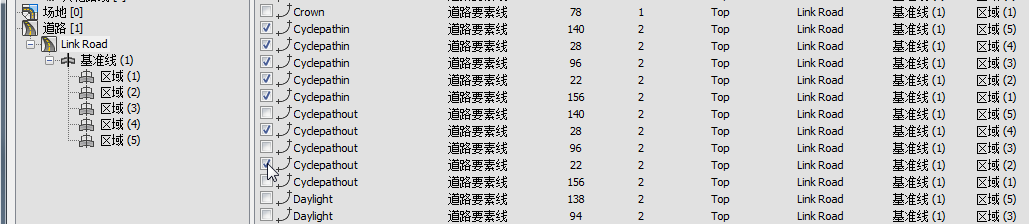

    • 标记为 Cyclepathout 但仅在 Region (2) 和 Region (4) 区域内的要素线。
    • 标记为 Centreline 1 的道路基准线。
  6. 在左侧的层次中,单击以高亮显示曲面条目,然后在右侧的列表中,单击以选择曲面 Ground Extg Context。
    提示: 当您将土木设计几何体导入到 3ds Max 中时,建议仅导入您知道需要使用的那些元素。导入其他几何体只会减慢 3ds Max 的速度,对可视化模型毫无益处。如果需要导入更多元素,可以在以后导入它们。
  7. 单击“确定”。

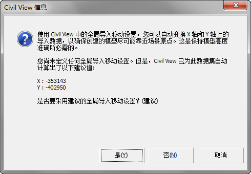

    3ds Max 将提示您调整场景的原点。
    当土木设计数据基于勘测数据时,坐标可能会很大并偏离原点 (0,0)。在不移动原点的情况下加载数据可能会产生异常的视口行为,更重要的是,可能会因舍入错误而导致建模不准确。若要避免这些问题,请始终使用“全局导入移动”。
  8. 单击“是”。

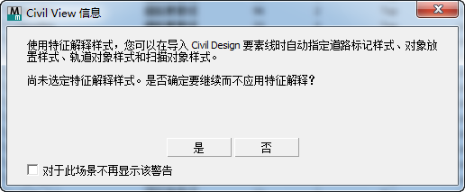

    3ds Max 将提示您使用特征解释样式。
  9. 单击“是”跳过此对话框。您将在以后添加特征解释。
