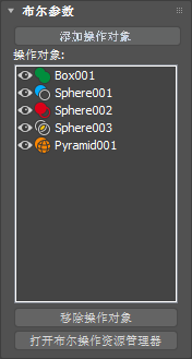

“布尔参数”卷展栏
操作对象及其操作图标示例
“添加操作对象”按钮
从视口或场景资源管理器中单击可将操作对象添加到复合对象。
“操作对象”列表
显示复合对象的操作对象。彩色图标显示当前布尔操作,如“操作对象参数”卷展栏中所示。通过单击眼睛图标可以打开和关闭每个操作对象的可见性。
可以右键单击操作对象来访问以下命令:“移除操作对象”、“创建新的布尔”、“重命名”、“禁用”和“单放”。使用“创建新的布尔”可在复合对象内创建子布尔。
移除操作对象
将所选操作对象从复合对象中移除。
打开布尔操作资源管理器
打开“布尔操作资源管理器”窗口。有关详细信息,请参见布尔操作资源管理器。
