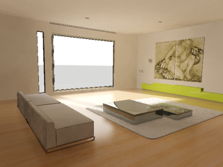

仅通过最终聚集对室内进行了渲染,仅由日光照明

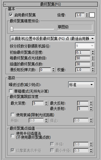

基本组
启用最终聚集
打开时,mental ray 渲染器使用最终聚集来创建全局照明或提高其质量。默认设置为启用。
“渲染帧”窗口下部面板中“最终聚集精度”滑块的最左侧位置也将禁用“启用最终聚集”。
提示: 如果未使用最终聚集,则全局照明将显得不调和,但是最终聚集会增加渲染时间。在预览场景时禁用“启用最终聚集”,然后针对完成的渲染启用它。(增加用于计算全局照明的光子数量也可以改善全局照明的效果。)
倍增/[色样]
调整这些设置可控制由最终聚集累积的间接光的强度和颜色。默认值 1.0 和白色可以产生经过物理校正的渲染。
这些设置将有助于调整最终聚集效果的作用,因此可以改善图像质量。
“最终聚集精度预设”滑块
为最终聚集提供快速、轻松的解决方案。默认预设是:草稿、低、中、高、很高及自定义(默认选项)。只有在“启用最终聚集”处于启用状态时,此选项才可用。
预设影响以下设置:
  • 初始最终聚集点密度
  • 每最终聚集点光线数目
  • 插值的最终聚集点数
预设设置在文本文件 mentalray_fg_presets.ini 中定义,该文件位于文件夹 C:\Users\<userid>\AppData\Local\Autodesk\3ds Max\2016 - 64bit\CHS\zh-CN\plugcfg 中。可以修改现有的预设,并通过编辑此文件来添加新的预设。
还可以在“渲染帧窗口”上访问此设置,如最终聚集精度所示。

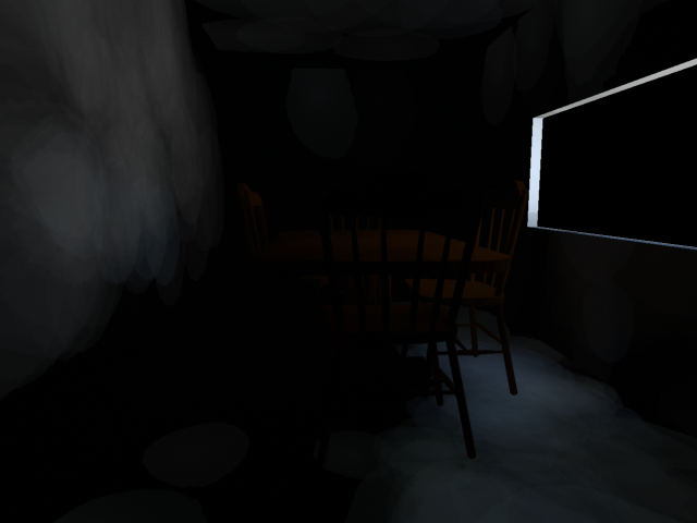

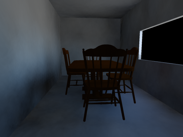

结果暗光情况下,将噪波过滤设置为无可以很大程度提高整体照明。在以下场景图象中,室内场景仅由透过窗口进来的天光照明,将噪波过滤设置为标准后室内场景非常暗(漫反射反弹为 1)。
噪波过滤为标准
在下一幅插图中,将澡波过滤设置为无,则相同的场景渲染得更亮。但请注意,照明不均。
噪波过滤为无
