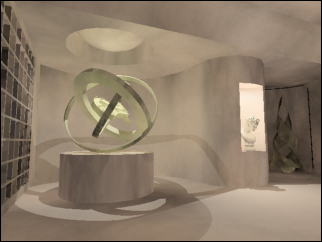

没有使用最终聚集进行全局照明渲染的场景

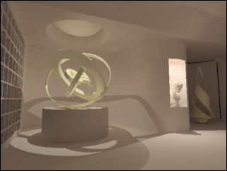

使用最终聚集平滑全局照明的同一个场景

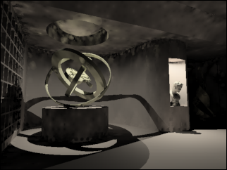

相比之下,使用了最终聚集但是没有进行全局照明的同一个场景
