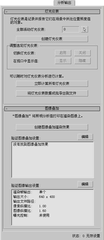

“照明分析助手”中的“分析输出”面板帮助您管理测光表对象和图像叠加渲染效果。

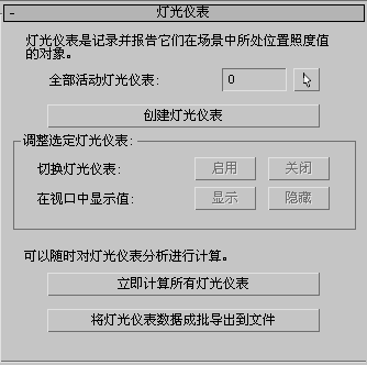

如果要更改测光表的活动状态,则必须单击“更新状态”更新该值。
单击此按钮,可选择场景中的所有测光表,不管是否处于活动状态。
必须在计算测光表之后,才能在视口中显示值。
单击“计算”之后,测光表值会显示在视口中。
如果测光表的 CSV 文件已存在,则 3ds Max 会打开一个对话框,询问您是否要覆盖它们。
CSV 文件的路径为 C:\users\<用户名>\my documents\3dsmax\export(对于 Windows 7 和 Windows 8)。

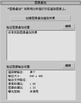

如果场景中已包含图像叠加效果,则会禁用此按钮。如果使用此按钮创建一个效果,则在单击“更新状态”后它会处于禁用状态。
编辑 单击此按钮,可打开“环境和效果”对话框,以编辑“图像叠加设置”。
编辑 单击此按钮,可打开“渲染设置”对话框。输出设置位于“公用”面板
“公用参数”卷展栏。
