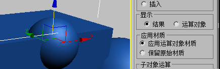

结果是球体和长方体相交,即代表两个对象都拥有的共同 体积的一个对象。在这种情况下,这个对象就是是球体和长方体的重叠部分。尽管球体和长方体在此处都没有材质,但是所得到的结果使用创建长方体时,最初由 3ds Max 随机指定给它的默认颜色。
注意,“开始拾取”保持活动状态(蓝色、黄色,具体取决于颜色方案)。这意味着可以继续拾取对象以合并到布尔对象中,执行操作时也可以更改运算。

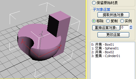

圆柱体的相交体积是从以前的布尔结果中减去得到的。
注意,在“参数”卷展栏底部的层次视图列表中,列出了用于构建布尔对象的运算对象和运算的整个历史。用“并集”合并 Box01 开始布尔运算,然后用“交集”合并 Sphere01,用“并集”合并 Box02,最后,用“差集”合并 Cylinder01。
可以使用“子对象运算”组中的列表和其他控件来更改结果。

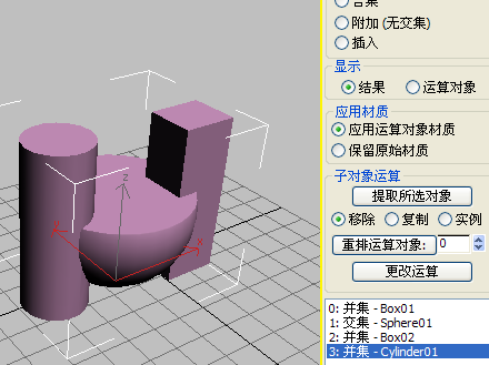

更改元素的结果是,圆柱体会作为增加的体积而非减少的体积出现在布尔对象中。另外,它在列表中的项更改为“并集 - Cylinder01”,显示现在对圆柱体进行的布尔运算是“并集”。
还可以更改运算的顺序,这可能会影响结果。
注意,其在列表中的位置 1 出现在“重排运算对象”按钮旁边的可编辑字段中。
“交集 - Sphere01”项跳到列表结尾。
此时,布尔对象会发生很大变化。您可以通过列表中的新顺序获知如何得到此形状:利用“并集”组合两个长方体和圆柱体,将它们的体积增加到一起,然后利用“交集”将球体合并到得到的结果中,只留下所有四个对象共有的体积。

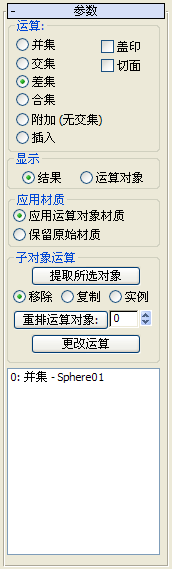

这些函数对在层次视图列表中高亮显示的运算对象进行运算(参见下面)。
在“参数”卷展栏底部的层次视图显示定义选定网格的所有布尔运算的列表。每次执行新的布尔运算时,3ds Max 都会向该列表中添加一个条目。
