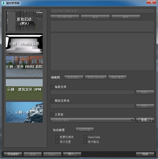

简短描述仅可包含纯文本。
详细描述可以包含使用 HTML 标记的富文本。可用的 HTML 是完整 HTML 的一个子集:请参见 http://qt-project.org/doc/qt-4.8/richtext-html-subset.html。输入详细描述并保存模板后,再次编辑格式化显示的模板时,但 HTML 标记将不再可见。
对于您自己创建的模板,重置不起作用且不会启用。
3ds Max 附带的默认模板保存在文件夹 \3ds Max 2017\en-US\StartupTemplates 中。 您无法删除这些模板。
选中该复选框时,将随模板一起保存项目文件夹。
