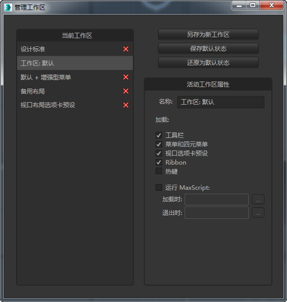

“管理工作台”对话框
选择“管理工作区”命令可打开此对话框,从中可以切换、添加、编辑和删除工作区。
当前工作台
列出当前可用的工作台。要切换到其他工作台,请在列表中单击其名称。这与使用“快速访问”工具栏上的下拉列表切换到其他工作台的作用相同。
要从列表中删除工作台,请在列表中单击其名称右侧的红色“X”按钮。只能删除默认工作台之外的非活动工作台。

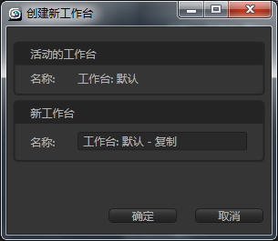

另存为新工作台
创建活动工作台的副本作为新工作台,并将其添加到“快速访问”工具栏上的下拉列表中。
单击此按钮可打开“创建新工作台”对话框:
“活动的工作台”只读参数会显示正在复制的活动工作台的名称。“新工作台”参数会显示新工作台的名称,默认为在活动的工作台的名称上附加“ - Copy”。要更改该名称,请在“名称”字段中单击,然后输入新名称。要创建新工作台并将其名称添加到“快速访问”工具栏上的下拉列表中,请单击“确定”。或者,如果您改变主意,请单击“取消”。
创建新工作台后,该工作台会自动成为活动的工作台。您对工作台的任何后续更改都将保存到该工作台中。

活动工作台属性
使用这些开关可指定您访问工作台时从保存的工作台定义加载的属性的类别。对于任何非活动属性类别,切换到的工作台会继承上一工作台中的活动设置。
名称
显示并用于编辑工作区的名称。
工具栏
为“自定义显示”快捷菜单上的所有项目加载属性,包括哪些项目处于打开状态、其位置以及应用到工具栏的任何自定义设置。
菜单和四元菜单
通过工作区定义加载菜单和四元菜单内容。这包括活动菜单系统:标准或增强。
视口选项卡预设
加载工作区定义中的任何视口布局预设。
功能区
加载功能区内容。
热键
加载工作区定义中的自定义键盘快捷键。
运行 MaxScript
使用此选项可运行一个或两个 MAXScript 脚本:一个在加载工作区时运行,另一个在退出工作区时(即加载其他工作区时)运行。单击“加载时”和/或“退出时”对应的省略号 (...) 按钮可为其分别指定脚本。
