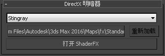

  1. 将 DirectX 明暗器材质应用于对象。

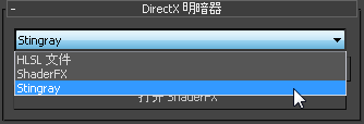

  2. 在“DirectX 明暗器”卷展栏上,从下拉列表中选择“Stingray”。
  3. 也可以在“DirectX 明暗器”卷展栏上,单击“打开 ShaderFX”。
    Stingray 明暗器使用与 ShaderFX 网络相同的图形编辑器。
    默认情况下,ShaderFX 编辑器打开一个标准的预设 Stingray 网络。Stingray 输出节点是右侧的标准基础节点。
  4. 像编辑常规 ShaderFX 网络一样编辑明暗器网络。

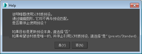

    首次单击 Stingray 网络中的某个节点时,3ds Max 会发出警告,指明您正在编辑预设,并询问您要更改预设本身还是创建一个不同的新 Stingray 明暗器。
    任何时候尝试更改任何预设的图形时都会出现此消息,无论该预设为自定义预设还是随 3ds Max 提供的默认预设。
