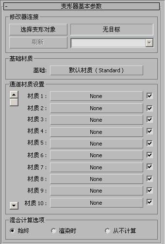

“变形器材质”的界面位于“材质编辑器”中的“参数”卷展栏上。
“修改器连接”组
选择变形对象
单击此选项,然后在视口中选中一个应用“变形修改器”的对象。单击视口中的对象显示“选择变形修改器”对话框。选择一个“变形修改器”,然后单击“绑定”。
[名称字段]
显示应用“变形器材质”的对象的名称。如果没有指定对象,该字段显示“没有目标”。
刷新
更新通道数据。
[标记下拉列表]
该列表与“变形修改器”中的标记列表相同。此处显示在“变形修改器”中所保存的标记。
“基础材质”组
基础材质按钮
单击此按钮对对象应用一个基础材质。基础材质表示在所有通道混合发生前模型的样子。
“通道材质设置”组
贴图 #
可用的材质通道为 100 个。使用滚动栏可以在所有通道中滚动。双击一个通道跳至该通道的材质参数。
在“变形器材质”和“变形修改器”的通道之间存在一对一的对应关系。“变形器材质”的通道 1 中的一个材质是由“变形修改器”的通道 1 微调器所控制的。
材质开关切换
启用或禁用通道。禁用的通道不影响变形的结果。
“混合计算选项”组
如果混合多种活动材质,3ds Max 的运行速度可能减慢。使用此组中的选项可以控制开始计算变形结果的时间。
  • 恒定选择此选项可始终计算材质的变形结果。
  • 渲染时选择此选项可在渲染时计算材质的变形结果。
  • 从不计算选择此选项可绕过材质混合。
