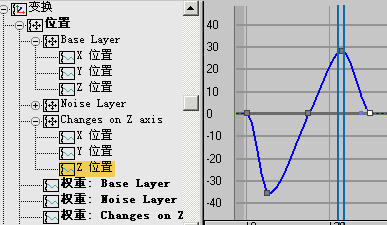

  3. 右键单击该茶壶,然后从上下文菜单中选择曲线编辑器。在左侧的层次列表中,向下滚动至 Teapot01 对象。按以下顺序展开层次:“Teapot01”“变换”“位置”。
    在“位置”层下,您将看到“基础层”、“噪波层”、两个“权重轨迹”和“输出”

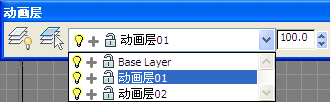

  1. 在“动画层”工具栏,展开下拉列表。
    该列表目前包含前面步骤中的原始基础层和噪波层。
  2. 在列表中移动光标,然后单击噪波层 旁边的灯泡图标。
    执行此操作将禁用层,并对其余轨迹隐藏“噪波”控制器轨迹。
  3. 拖动时间滑块,并注意茶壶如何不再抖动。
  4. 尝试启用和禁用列表中的层以查看结果。完成后,启用这两个层。

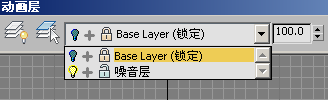

  1. 如果“基础层”尚未处于活动状态,请在动画层工具栏上展开下拉列表并选择“基础层”。
  2. 确保 已启用,然后转到第 20 帧处并移动茶壶以设置一个新动画关键点。
    现在, 播放动画时便将新的关键点包含在内。
  3. 在“动画层”工具栏,展开下拉列表。在“基础层”的列表条目上,单击锁定图标即可使其显示为已锁定状态。
  4. 在“基础层”仍处于活动状态的情况下,尝试移动茶壶。
    您将无法移动茶壶,因为该层已锁定。这样可防止该层上的动画被意外更改。

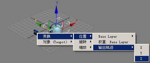

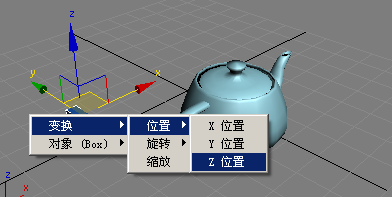

  3. 右键单击它,然后从四元菜单中选择连线参数。
  4. 导航弹出菜单并选择 Z 位置。

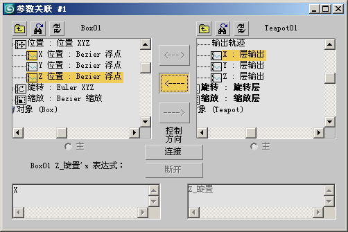

  5. 此时将出现一条虚线。单击茶壶,然后从四元菜单中选择 X 输出轨迹。
  6. 3ds Max 随即打开“参数关联”对话框并高亮显示两个参数。单击左方向箭头按钮,以使用茶壶的动画来控制立方体的位置。
  7. 单击“连接”,然后关闭对话框。拖动时间滑块,并注意 Z 中的立方体位置如何与 X 中的茶壶的分层动画相匹配。

  4. 启用 后,在 Z 轴上的第 5 帧和第 20 帧处移动茶壶。
    更新动画仅会影响活动层的位置轨迹。

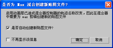

如果为运动混合器中已经加载动画的对象启用了动画层,则将打开以下对话框:
在这种情况下,重新贴图很有必要,因为启用“动画层”会使整个控制器的名称改变。例如,如果球体的 X 位置轨迹在启用“动画层”之前为 Sphere01\Transform\Position\X Position,则启用“动画层”之后,可能会变为 Sphere01\Transform\Position\Base Layer\X Position(层名称被插入到控制器名称中)。
如果接受默认的对话框选项以自动创建新的贴图文件,则 3ds Max 将自动生成任何必要的 XMM 文件,且该文件与 XAF 文件同名,然后将这些 XMM 文件放到与原始贴图文件相同的目录中,或者如果贴图文件不存在,则将其放置在与 XAF 文件相同的目录中。之后,打开此场景文件时,会自动加载贴图文件,而且不需要其他贴图。
但是,如果在单击“确定”之前,取消“是否自动创建新贴图文件?”,将不生成任何贴图文件,并且下次打开场景文件时将提示您创建贴图文件。如果没有贴图文件,则动画不会正确显示。

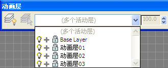

[动画层列表]
为选定对象列出所有现有层。列表中的每个层都含有切换图标,用于启用和禁用层以及从控制器输出轨迹包含或排除层。通过从列表中选择来设置活动层。
