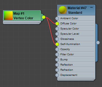

  11. 要将速度渲染为颜色,请应用使用顶点颜色的材质。例如,您可以使用“标准”材质,该材质包含插入“漫反射颜色”和“自发光”端口的“顶点颜色”贴图。
