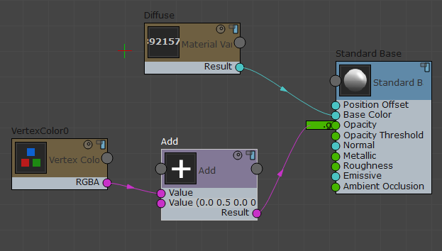

“基础颜色”输入的关联。
“基础颜色”输入。

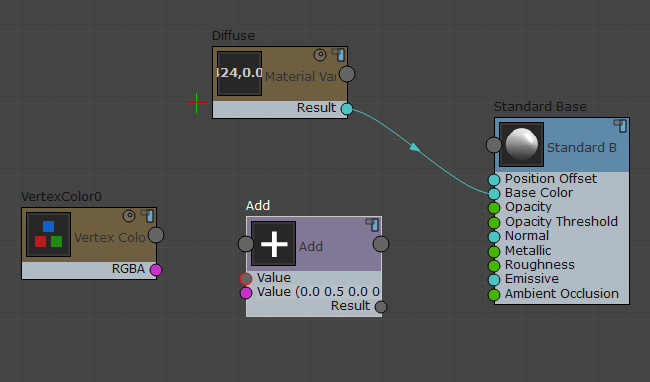

“添加”节点。单击其第二个“值”输入,然后将默认字符串更改为 0 0.5 0 0。
“顶点颜色 0”节点,然后将其关联到另一个节点,即“添加”节点的第一个“值”输入。

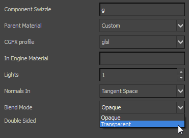

在“明暗处理”和“真实”视口中,恐龙将变为黑色。
在视口中,恐龙将重新出现。
添加到绿色顶点颜色通道的值 0.5 将使所有绿色区域的透明度低于该动物的其余区域。
这种效果在已明暗处理的视口中最明显。
