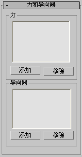

“力和导向器”卷展栏
“力”组
使用这些控件可将“力”类别中的空间扭曲添加到“柔体”修改器。支持的空间扭曲包括:
[空间扭曲列表]
显示应用于“柔体”修改器的粒子空间扭曲。
添加
单击此控件,然后在视口中选择粒子空间扭曲,将该效果添加到“柔体”。所添加的空间扭曲显示在列表窗口中。
移除
在列表中选择一个空间扭曲,然后单击移除可从“柔体”中移除该效果。
“导向器”组
将导向器用于“柔体”,表面将滞后对象移动。所以,可使用软体对象模拟碰撞。要获得最佳碰撞效果,在导向器设置中,为“反弹”使用低值,为“摩擦”使用高值。
支持的导向器包括:
[导向器列表]
显示应用于“柔体”修改器的导向器。
添加
单击此控件,然后在视口中选择导向器,将其添加到“柔体”。所添加的导向器显示在列表窗口中。
移除
在列表中选择一个导向器,然后单击移除可从“柔体”中移除该效果。
