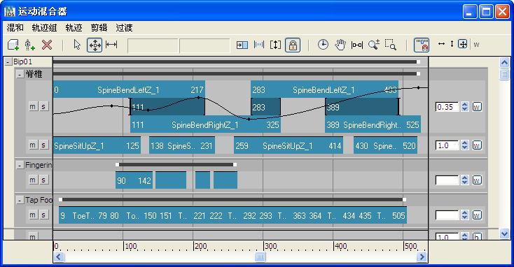

在混合器中混合运动
混合器提供三种类型的运动混合方式。

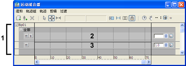

打开混合器的同时选定 Biped 时,将一个轨迹组、一个剪辑轨迹和一个平衡轨迹指定给那个 Biped。如果选择非 Biped 对象,则将打开一个空的混合器。
1. “轨迹”组
2. 剪辑轨迹
3. 平衡轨迹
这些内容将在以下部分详细讨论。
