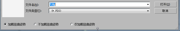

单击“加载文件”可出现“打开”对话框,从中您可以拾取 FIG 文件,并从以下扭曲姿势选项中选择:
