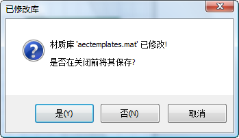

  3. 在“材质/贴图浏览器”中,右键单击库文件条目并选择“关闭材质库”。
    3ds Max 将询问您是否要保存对库的更改。单击“是”。
